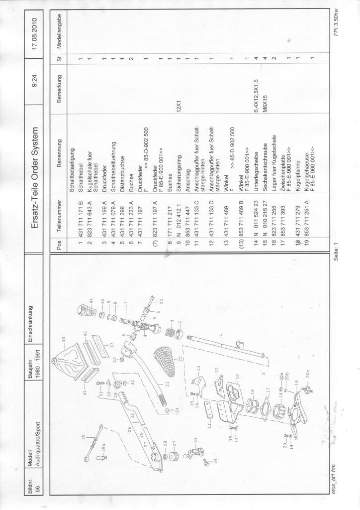

Teil Nr. 35 ist EOE und ohne ist schlecht fahren !
kann jemand helfen ! Teile Nr: 431711429B
Bünni
DennisZ
Rückwärtsgang geht sehr schlecht bis gar nicht rein
#20 Beitrag von DennisZ » 17. August 2010, 11:43
Hi Bünni,
Ist die Stange verloren gegangen oder nur die Einsätze (Kugelpfannen) ausgeleiert, die gibt es wieder siehe weiter oben.
PS: Bei mir war nur die Kugel an dem Teil 33 lose und R-Gang ließ sich warm teils nicht mehr einlegen.
