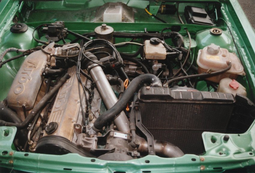

Ich bin damals, bei meinen Versuchen mit dem 10V-Motor und Motronic mit einer Adapterplatte und der 20V-Drosselklappe gefahren:

Re: Rally Asaugbrücke A2 und die passende Drosselklappe
hey!
danke fürs bild!
sowas hilft immer weiter wenn man sieht wie andere es gemacht haben.
hast nicht zufällig die restteile von deinem 10v übrig?
hast du die platte selbst gebaut?oder machen lassen?
ob AAN 3b oder ABY sollte ja eigenlich egal sein.?
grüsse olli
danke fürs bild!
grüsse olli
hast du mal noch ein detailbild von der anbindung des gaszuges?
- Beiträge: 7569
Die ganzen 10V-Teile habe ich vor 15 und mehr Jahren schon verkauft. Ich habe jetzt alle Bilder, die von damals habe, durchsucht, und kein Detailbild von der Gaszuganbindung gefunden.
Weitere Bilder von dem Ganzen findest Du hier
hey!
....das sieht gut aus Nico...hoffe so ähnlich bekomme ich das auch bei mir hin.
denke ich werde das mit der adapterplatte machen... dann bleibt die brücke und die uriklappe im original zusatand . das kann nie schaden.
denke das mit dem gaszug wird sich schon ergeben.
welche firma hat dir einen neuen gebaut ?vlt wäre das die schnellste und einfachste lösung sich einen machen lassen.
hast du mal ein bild mit der "draufsicht" von deinem motor ?
und wie das laderrohr an der servo und kühler vorbei geht?
Grüsse
Grüsse
