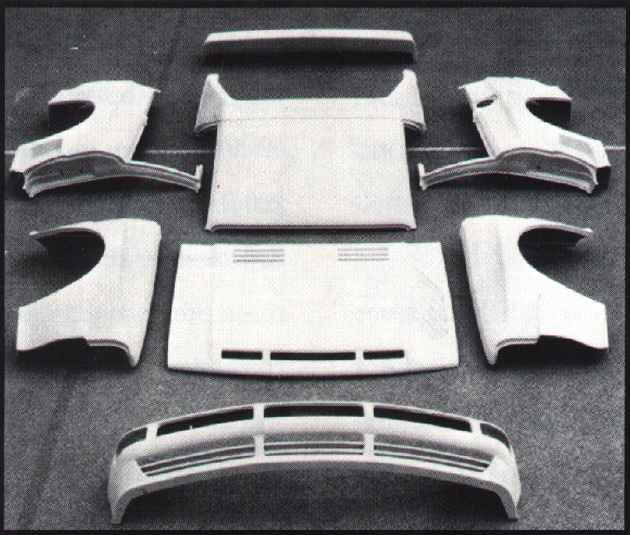

Ich habe mal aus dem Sport quattro-Buch ein Bild gescannt, dass Dir ein wenig aufzeigt, wie die Kunststoff-Karosserieteile roh aussehen:
Das Dach wird im Nachbau nur sehr schwer zu bekommen sein. Die kpl. Front und Heckschürze sind kein Problem. Obs die Seitenteile genau wie die Originalen im Nachbau gibt, weiss ich nicht.
